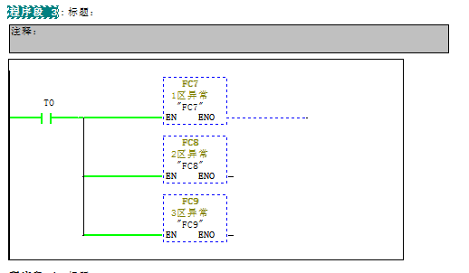

接通了监视的时候那些功能为什么是虚线

不是都提示区能块和功能异常了吗???????

那个应该是程序编写者添加的注释。

检查T0状态。如果你的T0不是工作在完全“通”状态,就有可能出现这个情况。

晕哦。。。那几个功能没导通当然是虚线啊,等你那3个区有异常了就变实线了

不是你说的那种情况

在你的函数的最后加上SAVE,就可以了。

应该是最后返回到OB1时ROL没有有储存到BR。

能说的具体点马,不明白
