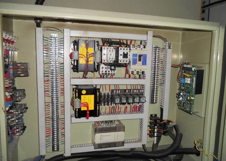

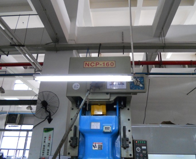

上次去一家公司看了一下冲床,打算做节能,当时照片没有拍到多少,而且回来时发现电柜里面有些东西不认识,请问各位大侠图中那东西是什么来的(右边电路板)?电磁调速器
吗?再去那家公司了解不到,太远了进不去了。
有没有用过东泰的冲床的人?帮帮我,跪谢!

应该是调速器,使用的是滑差调速电机吧。

    是控制主马达的,好像是变频吧,,还是和变频差不多?,

    调速控制板,控制励磁电压的。

    台灣東泰鈺晉沖床,那是VS馬達调速器.可上網查是東元電機產品.

    转差离合调速电机控制板,东元电机叫速比控。
    东泰的机器用的很少。
    使用的还是机械式滚轮送料机。

    160t      是电磁调速器

    是滑差调速控制板

    速比控
