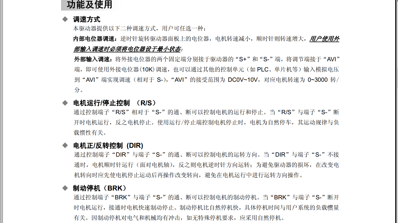

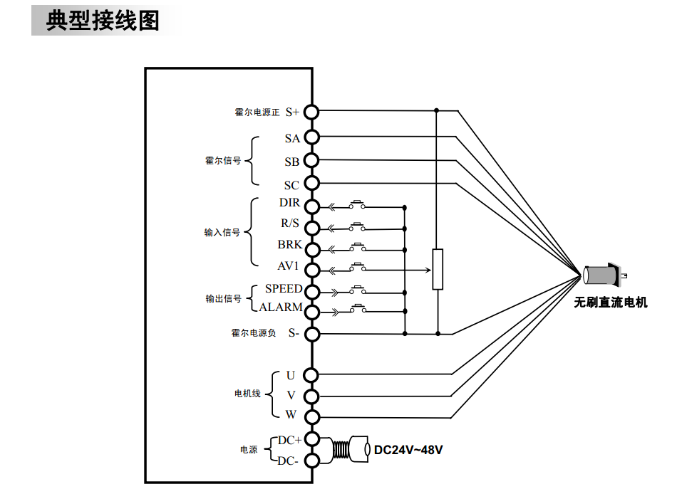

驱动器是步森的BL0408,PLC是s7-200 226 或是224xp,它的说明总是说把各个端子(比如R/S,DIR)和端子S-的通,断来控制这些信号,那PLC的接线应该怎么接呢?

我是想知道PLC的输出怎么接线,比如要控制启/停,那这个端子R/S和端子S-应该怎么给信号呢

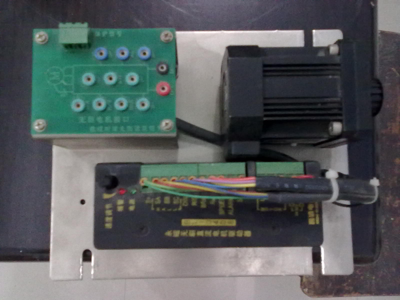

唉,我这是教学设备,明个把照片附上

226外加继电器常闭触点不就行啦,如要改变方向,就应该注意先停车后换向,再启动,电压0-10V,电位器0-10V,都一样可运行。试试看行不

是吗?我试着直接把这两个端子连起来,电机没转,这才抓瞎了

说明书上己说得很清楚了呀!

但是我这样直接连了没任何反应啊

电位器接了吗

用PLC控制继电器,再用继电器去控制驱动的方向跟启停触点。逻辑顺序按你的需要编写!很简单啊!
