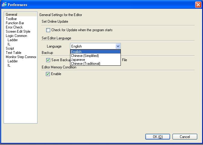

      在PRO-FACE 官网下载了GP-PRO EX V3.01试用版软件,是英文版,再安装简体中文补丁程序时,怎么也安装不上,文件大小 3,051KB ,我下的怎么才2.98M,有遇到同样问题的大大吗?是怎么解决的?

是否有錯誤的提示信息?

没有提示,下载完,安装正常,打开主程序还是英文版。
那是你不會操作,並非安裝不了的問題
VIEW-->PREFERENCES

    果然是这样的,版主太强了,谢谢!比官网管用!

    重新装一次软件,或者先装2.6的。汉化后再升级为3.01的
