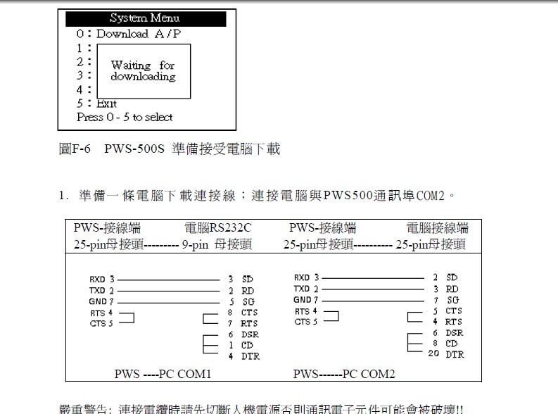

海泰克文本PWS500S-LED显示下载超时,估计是下载线有问题,看说明书触摸屏端是25针的,但实际是9针的,上网找了几个图做了几次都还是一样,附近为说明书,那位大哥帮忙看下,谢谢了

解决了 23对掉,5直连
