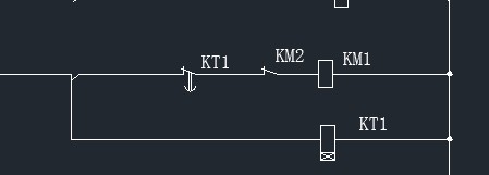

控制要求:一个一拖二的水泵用一个变频器控制,能5个小时自动切换一台电机,现在用时间继电器控制的原理图如下,看看是否合适,用了一个循环时间继电器(HHS3R这种型号),和两个普通的时间继电器,大家还能想到更好的办法吗? 不用PLC的

使用奥拓尼克斯LE4SA计时器可以选择两段计时,何必这么麻烦,台湾品牌计时器也有二段式计时,不过在没有的情况下用普通计时器也是可以的。

楼主的电路图好像梯形图,楼上老兄:德力西JSS48A时间继电器有你的功能,不过千万不要忘记变频器的作用。

呵呵 我还是第一次听说,不过我天天接触JSS48A计时器,我怎么没有发现,只是看到两对普通延时常闭/常开,或者是一对常开/常闭加一对中间继电器触点。楼上的JSS48A可能是比较高的版本吧

LZ的图果然好像梯形图啊~

有一个连锁和一个延时断开,所以加了个KM1的长闭触点

我画电气原理图,一般也是用梯形图一样,只要改变一下元件名称 就可以了.简单
