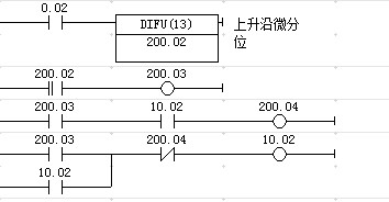

按一下暂停,再按一下启动,求指导

你想用PLC实现还是继电器实现呢?

PLC的话用(欧姆龙)KEEP、指令就好了

发表于: 2012-06-10 18:45
会了,谢谢,那继电器怎么实现呢

双向连锁,就可以了

用上升沿触发也ok的

同楼上的一样用KEEP指令

发表于: 2012-06-25 16:36
ld 0.00
difu 20000
ld 20000
out tr0
andnot 1000
set 1000
ld tr0
and 1000
rset 1000
rxp

方法多用上升沿触发,用KEEP指令
