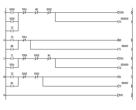

一个马达自动循还电路:要求按启动键电机正转五分钟,停1分钟,又反转5分钟,依次循还下去,直到按停止才停机呵?谢谢能人帮忙编个程序!~

发表于: 2012-06-10 14:00
试试
不行呵!都不动了!!!

时间改下就可以用了为100毫秒计时器

忘了告诉你是最新版软件用老板的可能打不开

不好意思,时间改一下就好了,K30000的改成K3000.K6000的改成K600就行了,
我有试过的。
