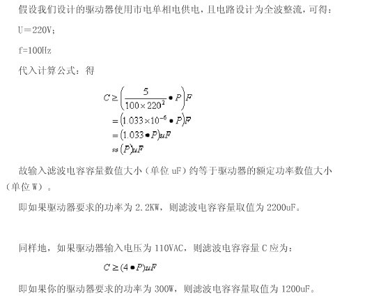

300 * 6 = 1800 W
如果全波整流,电容大约需要: 1800 UF

引用第4楼meipingboy于2012-06-09 19:47发表的 :
300 * 6 = 1800 W
[attachment=85940]
这个公式好象不实用,,,我见好多变频器的电容都不符合你这个公式的结果值...

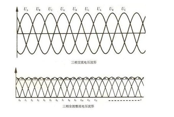

meipingboy
528 个
735 点
9648 分
在线时间: 610(小时)
2009-09-13
2025-02-12
查看meipingboy的
发表于: 2012-06-10 10:30
应该对的。
楼主的是单相220V的,因此是这个数据。
变频器是三相的,整流后的电源波形如下图:
下面的图很清楚,三相全波整流后,只有很小的波形,所以说,变频器电容没这么大容量。
计算公式也通用,把电压改成380V,还有频率也不是100了,具体多少,我也没研究过,这样算下来,也就对了。
