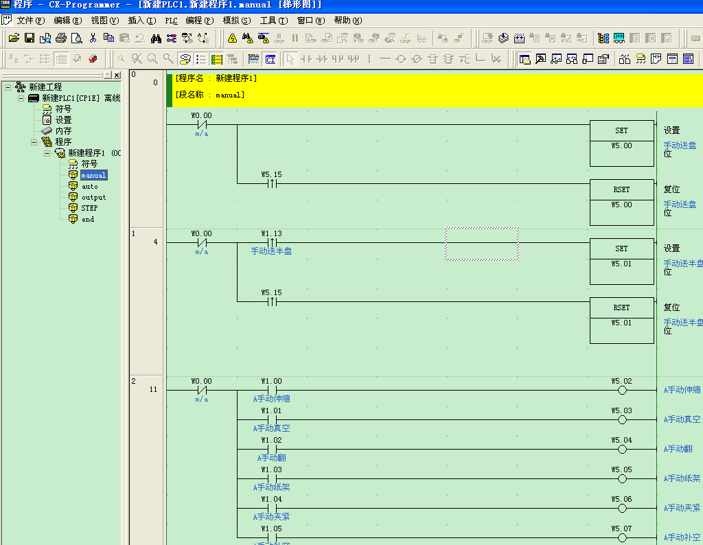

我有一台达PLC的程序,在网上下了好几个编程软件都打不开。大家看看用什么软件可以打开

这个不是台达的程序,是欧姆龙CP1E程序但不是用CX-Programmer编写的。
可以使用CX-Programmer 9.0版打开。

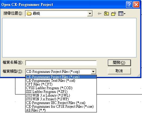

使用欧姆龙早期CP1E的专用软件编写的,现在基本不用这个软件了,都集成在CX-ONE里了,最好找个4版本的,在打开格式了选择FOR CP1E在选择你的这个程序,就可以打开了 !

是OMRON的CP1E的程序,CX-P可以正常打开
压缩包附件内是打印成PDF格式的程序

CP1E专用CXP(CX-Programmer for CP1E)及专用仿真软件下载地址
http://www.ymmfa.com/read-gktid-41383.html
程序是用专用版写的。
现在在CX-ONE4的版本中的CX-P可以打开,打开的时候在文件类型那里选择.CXE就可以了。
