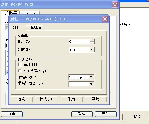

请教下200PLC通信不上,参数没有设错,是什么原因呢

线我可以肯定没问题,我怀颖是PLC问题,但不能确定有好的方法请说下

在这个位置点击“默认”再连试试:

一般都是默认的, 我选择其他的也不行

把PLC打到STOP状态,再在上面所说的点击默认,然后再连。
试试,又不要钱。

理由是:1、不知道有谁改了通讯参数没有,所以要点一下默认;
2、PLC中是不是已经设置该Port口为其它通讯用了,而现在又要用PPI连,所以要先停止PLC运行。

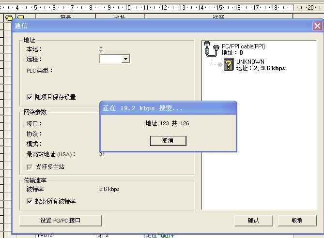

看截图不是能通信吗,plc远程设定2就可以通信了,试一下!

PLC通讯部分电路不良,你可以改一个通讯速率,可能就通讯得很好了

COM口和站号对吗?
