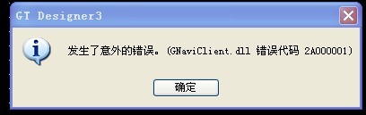

我将GTWORK3按装后能编程 但编的程序就是不能保存下来 但我用别的电脑按装了GTWORK3 编的程序又能保存 另我将软件谢载三次都是一样的校果请问有那位老师指点一下呀 打开软件编程序前如上图一样 按确定后可以编程了 保存时就出现图二的图样

安装路径尽量不用中文字符,路径不要太深,关闭杀毒软件,如果操作系统没有精简过的话。

看下你的安装路径

GT WORK3 不能保存工程,显示临时文件夹容量不够,代号=4
