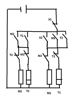

请教各位怎么用一个按钮控制一个线圈通断,不用PLC,谢谢!

就是第一次接通开关,KM1得电,5秒后KM2得电,断开开关,KM1失电,但KM2保持通电,再接通开关,KM1得电,5秒后KM2失电,如此循环。时间继电器和开关只有一个,用传统控制电路如何做?谢谢

以前我接过.. 但是就是一个开关 一个时间继电器.... 那个时间继电器的话是交替输出的..

可以是可以不错除了一个接触器外 要加两个中间继电器,做逻辑控制!

X0是总开关,断了就没电了。

4楼的,那要那么麻烦,alt就搞定

楼主你是让大家来个 脑筋急转弯?
有必要这么折腾吗?多用个按钮不就简单了?

都怎么了,一个交替型按钮就好了。
PLC学多了。就困住了吗?

用一个按扭控制的接触器的起保停电路
一个按扭控制的起保停电路.pdf
(13 K) 下载次数:61
