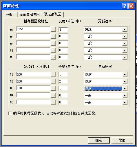

为什么我个人觉得海泰克触摸屏的反应慢呢!比其他的都慢,常用的是6600s

慢 是因为你设置 和plc里的程序可能有问题

在画面的属性中设置下,把要快速更新的字和位地址填入,更新速度默认是一般,改成快速。
