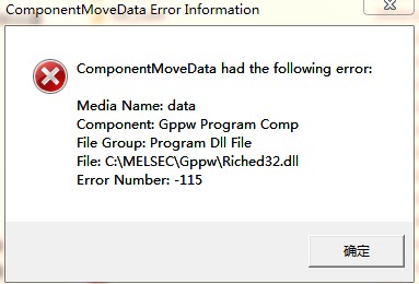

我下了一个三菱GX-Developer8.86版的软件,安装出错,请大家帮忙看看啥问题,安装到百分之五十的时候提示我错误,错误代码是115.请大家帮我看看是什么原因,。谢谢各位大侠

能发个图片看下吗?

我剪切了一个,,,给位大侠帮忙给看看,,,谢谢

把防火墙关了,再把压缩包解压,重新安装。参照本论坛的安装步骤,最后写的就是关闭防火墙。今天就是这个原因。关了防火墙试了一下,成功了

谢谢大家的热心帮忙,我把杀毒软件关闭了,就安装顺利了,,真的谢谢大家,哈哈,,,真高兴,,,论坛就是好,!~!~哈哈

把之前的卸载干净,重新在装一次。要安装在根目录下

三菱有很多FA软件在安装时会与杀毒软件或播放器之类的软件起冲突,所以在安装时建议把其它软件全部关掉
