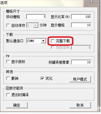

各位高手,偶有一台信捷TH765N触摸屏,想把里面的程序上传到电脑里更改一下,连接好以后,提示“工程不存在”;估计是原来编写人员未将程序完整地下载到触屏里,请问有何办法将程序导出?

上载不了的,貌似只能下载到触摸屏,上载不到电脑

上传不了啊

哈哈 是因为程序下载到触摸屏时选项里的 完整下载 没有打钩。所以你是上传不到程序的。
tlq302
497 个
557 点
6328 分
在线时间: 246(小时)
2008-08-08
2025-04-23
查看tlq302的
发表于: 2012-07-12 14:24
就是这里。
