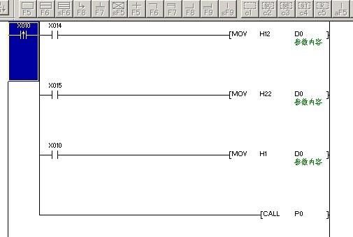

从本站下了一个台达B型变频器与三菱的通讯,里面有一部分看不明白是什么意思,就是那个MOV H22 D0.MOV H12 D0.这二个是什么意思呢?

为了看的更清楚,我把程序传上来
台达变频器ASCII 通信.rar
(12 K) 下载次数:54

H12换算成2进制是00010010,意思就是正转启动。H22换算成2进制是00100010,意思就是反转启动。具体看看变频器说明书。

楼上的正解··
