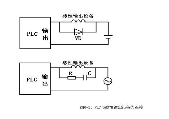

常在有关知识里面看到在PLC输出到微型继电器的线圈两端加续流二极管,我怎么在单位的设备上没有看到过那?是不是必须加那?

不是必须,但是如果想提高你的PLC输出端的寿命,那么就加上续流回路吧

继电器输出加,晶体管输出似乎不用吧!

直流那个图好像画错了。

我们的设备都加的有啊,有些品牌的继电器内部已经加了,加续流二极管的作用是为了保护PLC内部输出继电器和外部继电器的误动作

晶体管输出对感性负载更要加续流二级管,防止反向电压击穿晶体管。

加续流二极管符合设计要求。

引用第4楼wycfm25202于2012-02-22 10:43发表的  :
直流那个图好像画错了。
你是说二极管方向反了吗?
