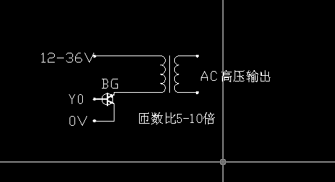

各位:我一直在想,用PLC发脉冲与脉冲输出点来把直流变交流。不知这个想法可行否?还请指教。谢谢

这种办法是可行的,逆变器不外乎是调整输出频率和占空比达到调压的,但PLC还要外加功率放大器才能达到大电流及电压,这样成本就不是划算了,用晶体管输出的PLC做逆变器是不是有点浪费?

一个PLC要上千块或更多,一个触发板才20块,逆变出来的电压还要进行负反馈进行对比自动调整输出电压,PLC不好搞吧.不过总的来说你有这个想法是不错的,证明你水平到一个层次了,做技术越做你就会感觉原来与其相关的东西越来越多了.

可以的,,,,不过要反馈回路。。、、、、要过零触发吗????那就复杂了。。。。。PLC好难做到。。。]]

理论与实际应用上是可以的。我们经常使用的步进电机程序控制就是利用这个理论,步进放大器在一定意义是可以理解为功率放大器。只是一般脉冲控制是方波形式,如果需要正弦波程序与放大器需要特制。

能用,但没有实用价值

可以联系pLc厂家,把正弦波电路做在内部
