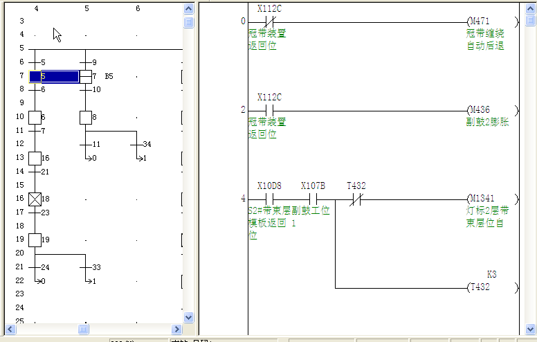

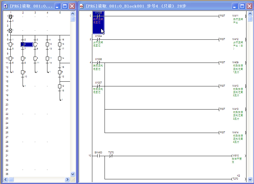

大侠们觉得GX Works2和GX Developer8.86那个好用啊?本人觉得GX Works功能比较全。刚刚使用GX Works2还有些不习惯。觉得GX Works的界面显示不清晰工具条及程序显示有点小,不知道该怎么调整,希望大侠们指点指点

GX Works2和MT Developer2及GT3有很多相像的地方,用起来比较人性化

GXW2多了
1. 安全性管理:就算原始檔案被copy走了,也不一定打的開
2. 內建外掛軟體:gppw的外掛在 win7 x64底下無法安裝使用,gxw2直接內建
3. 程式履歷功能:方便程式的管理
gppw:當程式功能修改,都要另存新檔。常常存了一大堆檔案。
GXW2:同一個檔案,所有的修改,存在履歷中,可以直接呼叫以前的程式出來,
改錯了,還原回去之前的就可以了。
以上是這幾次玩的結果。
目前比較不適應的,就是搜尋,不能一直按enter,要用滑鼠點
