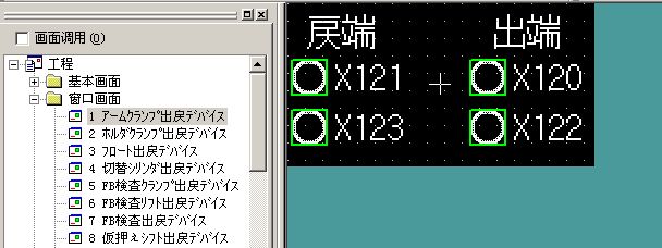

窗口画面 是什么用途?

可能是用于观察输入按钮或检测开关状况.........提醒用户现在机器输入ON/OFF状态等

制作报警提示画面。

窗口画面就是辅助画面,就像电脑上会出现的对话框一样,可以在整个画面区域移动,方便查看等

所谓 的窗口画面就是在主画面中制作的弹出的第二级画面,通常尺寸比主画面要小,方便移动查看,往往用来起到提示,报警,确认的作用。
