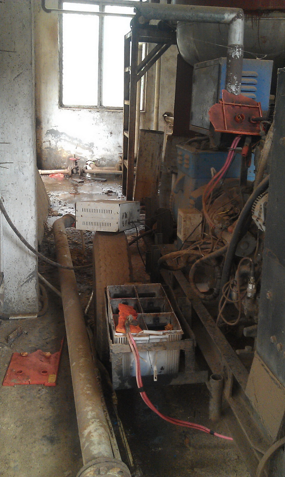

描述:发电机旁的蓄电池及充电机

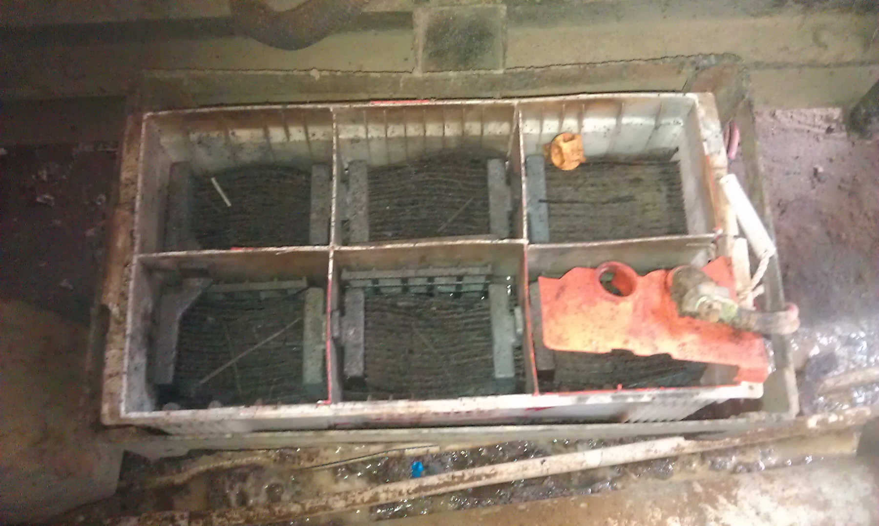

描述:炸开的蓄电池
描述:炸开的蓄电池府视图

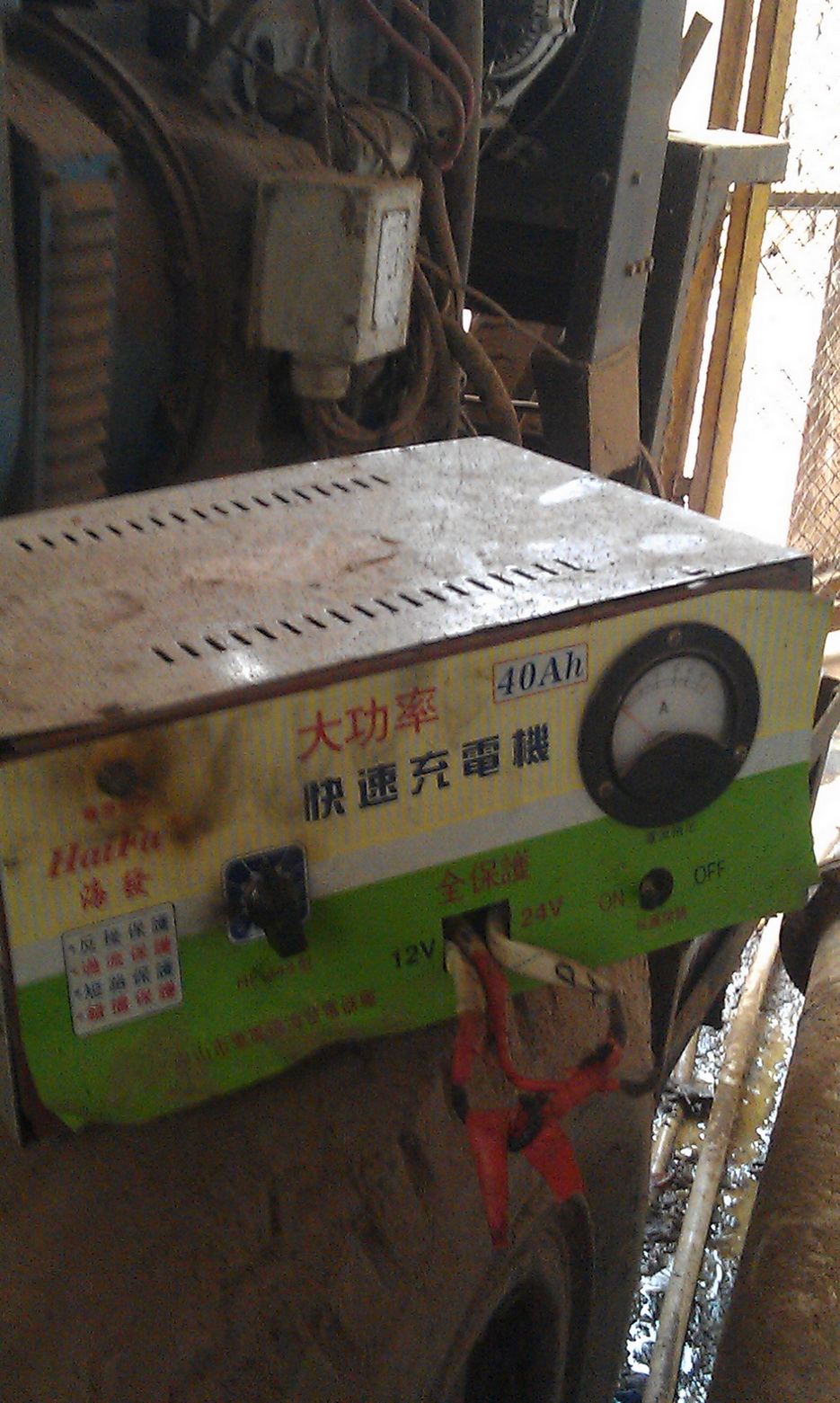

描述:使用的充电机

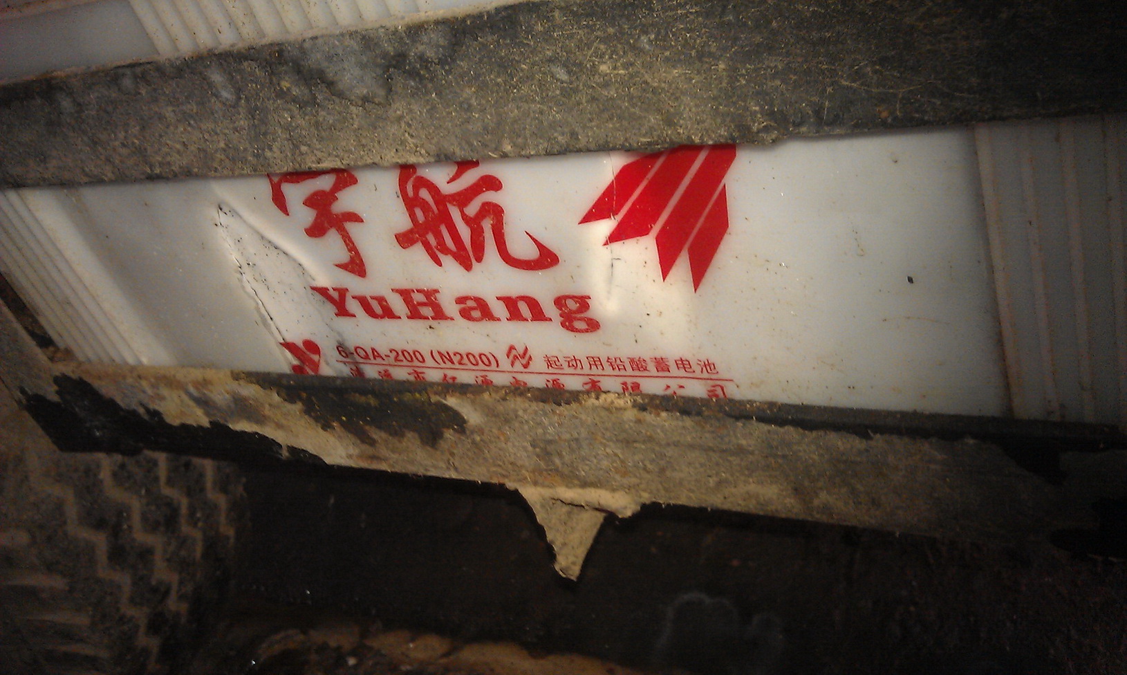

描述:使用的蓄电池

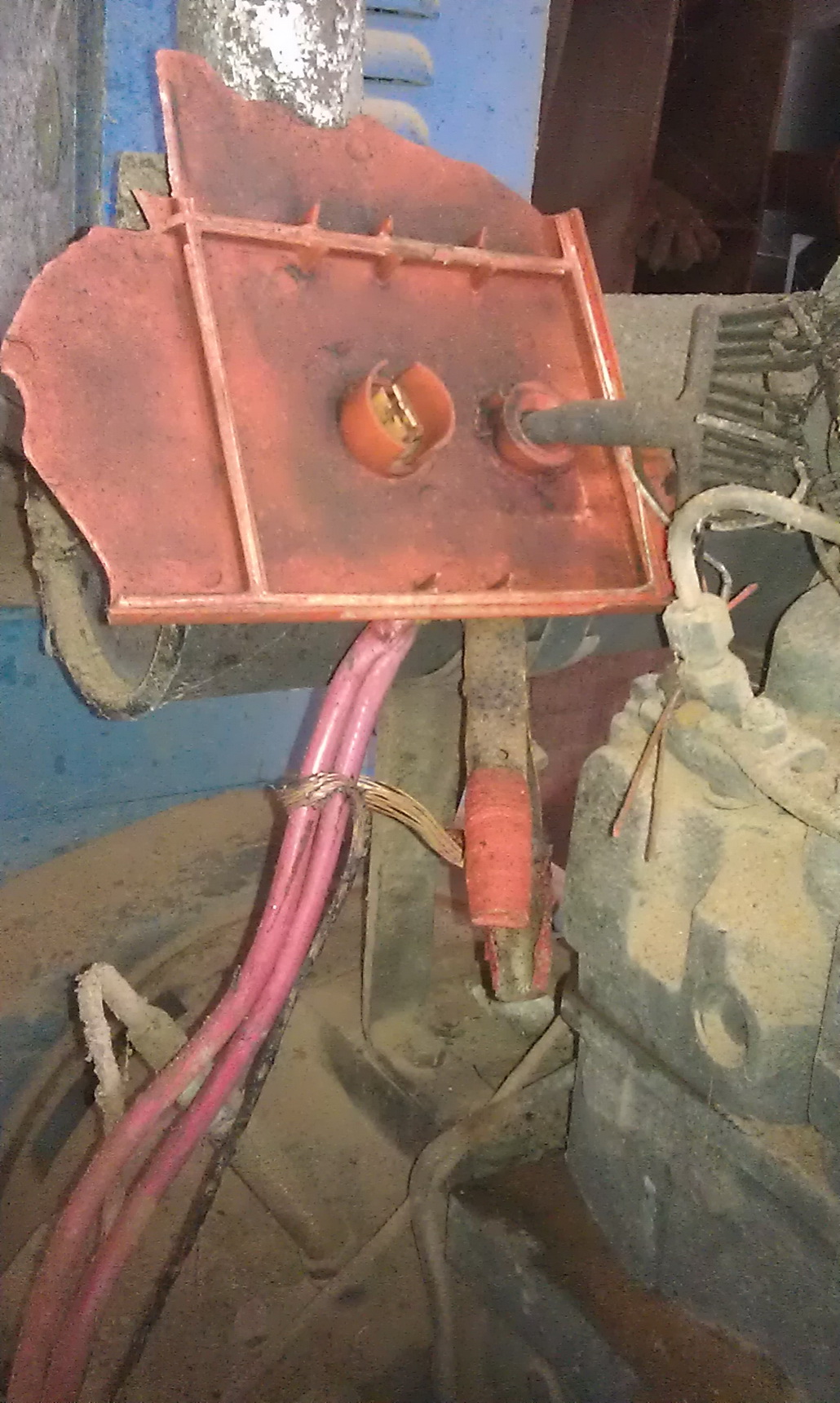

描述:炸飞的蓄电池红色盖子,充电机的夹子线绝缘层已完全烧掉
         厂里有一台40KW应急用的柴油发电机,供一台18.5KW的搅拌机及全厂照明使用,配2个12V 120AH的铅酸蓄电池,发电机难得用一回,因此要经常充电,每次充电20A的电流在需24小时才能充满。昨天早上开始充的电,今天中午去看时,发现蓄电池已经爆炸了,那场面好吓人,蓄电池红色的顶盖飞上天花板,再天花板上打了个印再掉到地上,蓄电池已炸得面目全非,充电器的正极输出线(6平方)绝缘层已完全烧掉,基本上看不到了。想想好可怕,要是当时就在旁边,那得吓个 半死。

终于有看到有人把蓄电池给充(火暴)了,它会(火暴)掉原因很简单因为他不是免维护的需要参加稀硫酸或者蒸馏水,也就是里面掺加了这些液体所以在蓄电池充满电后会电解液体产生氢气和氧气,如果再加点意外情况(比如说蓄电池因为过充而升温又或者是两个电极接触不良产生火花什么地都能满足条件)就会是个(火乍)弹了。

电池的小盖上有一个小孔(共6个),使用前必需把它打通,在充电的时候会产生大量的氢气,如不及时的排出,内部压力会很大。再加上外界温度的影响,电池就爆炸了,这是一件很危险的事情。

还有你的充电器是否合格,现在好多的劣质的充电器,它输出的不是直流电。需注意。

充电过程中有氢气和氧气冒出来,可能电极接触不良打火或者电池充电环境不好有明火或火星等原因造成。

铅蓄电池冲电时会分解出氢气,所以冲电处一定要通风,防止氢气积聚,引起爆 炸

电池的通气孔我保证是畅通的,厂里是高火险单位,这孔我通过几回。
