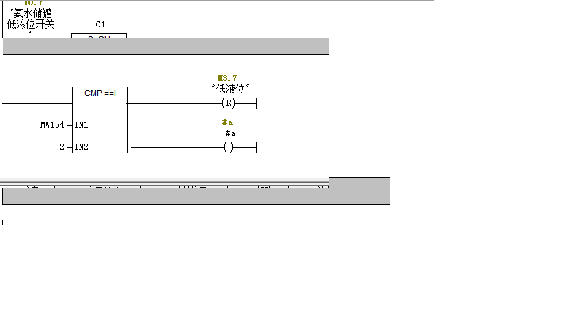

想问下图片中#a的意思,为什么这么使用

局部变量,在本组织块或功能中使用
