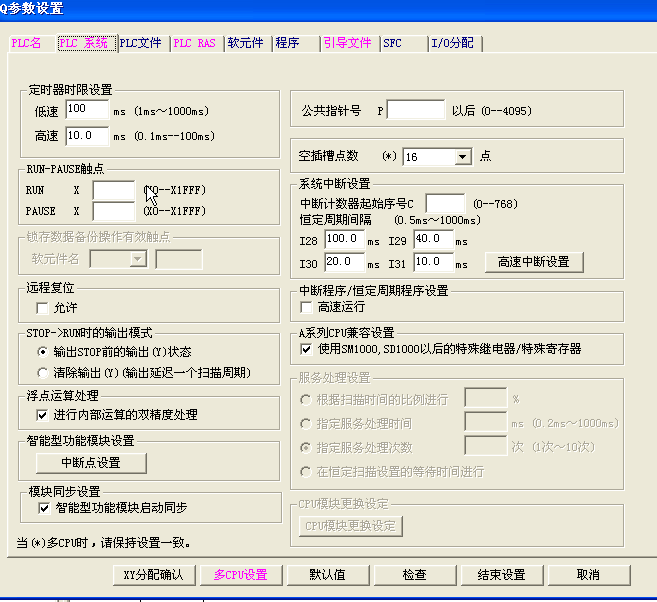

我用三菱Q02cpu为什么我机器反应有点迟钝呢?比如:我用按钮让电机正转、但是动作不是立即执行,好像有延时也似的,但是程序中我是没有加延时的。而且不只一个动作,所有动作都反应迟钝!请各位大侠帮帮忙!

程序不是很长的!就五六千步!还有我用的马达到感应停止开关处挺停不下来!会出现冲过去的现象!而且同样的程序我写入另一台设备就没有这些问题!不知道该怎么处理了啊!

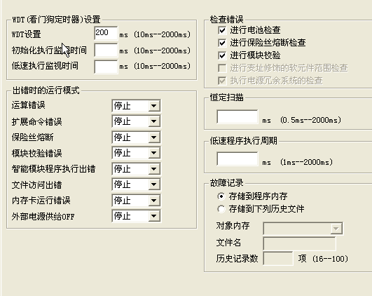

你设定了恒定时间扫描吧!

我只设了恒定周期间隔,大侠请指点指点

就是你设定了周期

6楼主说的是这个吗

PLC硬件是没有问题的。是设置的问题。

是的,保持默认就行,
我以前也是自作聪明,教训
