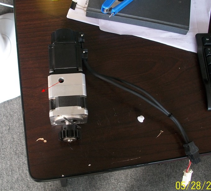

劣质内六角螺丝头断了卡在螺丝内部无法取出,螺丝是固定减速机跟伺服电机的,所以位置空间都非常狭小,各位有何高见
有点棘手  上图

如果确实没有工具可以放得进去,可以试试用电钻把螺栓头钻掉.

先看看全部解体能不能取出来,不行看看电钻能进不,钻掉它,都不行能拿出去的话拿去外面搞机械加工的他们有办法,好像说是用电火花能烧掉,我以前有不锈钢螺丝断在不锈钢的设备上,钻都钻不了,就是拿给他们搞的。

用啥电火花哦,告诉你一个简单可行的办法,也不用把螺丝全部钻掉,直接在断掉的螺丝中心钻一个4-5毫米的孔,用一个攻丝的丝锥前面磨成正方形,然后直接敲到刚才钻的那个孔里,就能把断掉的螺丝退出来了。

    多谢各位!没带相机,扳手是2.5,孔直径约10mm,孔到螺丝深约30mm

    深孔放电,把坏螺丝干掉,再加大螺丝孔,重新攻牙后换螺丝

    用磁铁试试不行就可按1一楼和五楼的师傅的方法试试

    我也有过这样的经历 不过我把东西倒过来敲两下就出来了

    五金店有断丝取出工具

    最好的办法是换螺丝,取螺丝的办法就是把螺丝四周大概麿平,然后用钳子之类的工具扭下来
