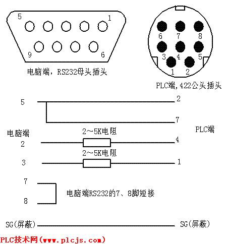

自制三菱编程电缆,为什么不能通讯呢,没有RS422头,用导线直接入PLC的,请见符件接线图-----------万分感谢!

PC端(RS232) FX2N PLC(RS422)
2 ——4
3 ——1
5 ——2
PC端7与8短接,4与6短接
PLC端2与7短接,已经用过,可以通讯上。
仅供参考

楼主的图没错,我做了两根都很好。只是电阻用了100欧的,7和8之间并了10O欧电阻,4与6脚没连。

楼主图没错,我做过一根可以用,电阻用2.2K。

我用的是3.9K电阻,按图接线就是不行

电脑 PLC
2 - 4
3 - 1
5 - 2,3,6
8 - 5,8
2-4,3-1这间可以接1K电阻限流,保护端口不容易烧坏,不接也要可以。

我的也能用,不过不稳定,当监视时会掉线死机

按照上面图纸接线,我用的3.3K电阻接上也不行,请问是什么问题

我的换成2.2K的电阻还是不行啊,谁知道是上面原因吗
