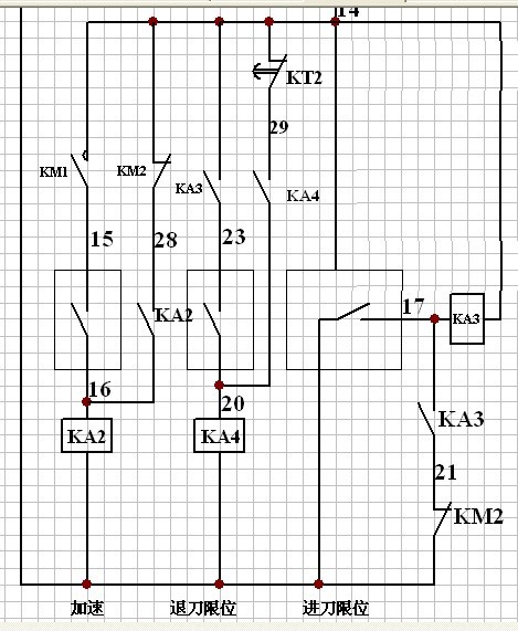

我接的负载 是一个24V的中继的线圈,
但是不能保持啊,所以想自锁
接近开关输出的状态下 黑 和 蓝能短路吗?

可以啊 我这样接过一次

上面接近开关的接法是正确,黑兰线不能加中继常开点

如果你用的是本中间继电器的触点,则是自锁。但是如何解锁还需要你选择其它方式。
实际上接近开关动作,反应到输出就是黑、兰线的通、断。

支持5楼,要注意NPN与PNP是两种极性相反的接近开关,NPN的输出端与负端短接、PNP的输出端与正端短接不会损坏,我就经常这样用接近开关的输出端作触发后继电器自锁。

这样的用法有什么好处么
不还是要控制断开中间继电器,以准备下次使用
如果使用PLC的话更加不必这样使用了,没啥意思啊

线圈不要太大呀,
否则会烧开关

下图是很久以前我设计的一个电路,用在机床上N年了,希望对楼主有用!

细线方框内是接近开关,1 2两个是两线的,第三个是3线NPN型的
