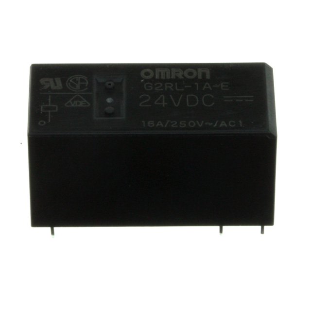

如图所示的这一类继电器,一般用在什么场合,什么情况下才可以使用

模块式的。或焊接在板上。

负载比较小的情况下。

上面不是有标16A,250v吗,那又是怎么回事

你可以试试看16A它可以承受的了不?

那这个16A,250V是表示什么呢?它的容量有多大?额定电流为多少?是无触点还是有触点的继电器?问题有点多,还望大侠给予答复,谢谢了?

16A是最大通过的电流量,250V是额定电压

这种继电器主要应用与线路板直焊式安装的继电器而已,主要用于负荷功率较大的应用之处。线圈电压除了图示的DC24V,还有DC5V、DC12V等不同电压规格。因为继电器的触头开断距离较短,灭弧能力很差,不建议带感性负载
