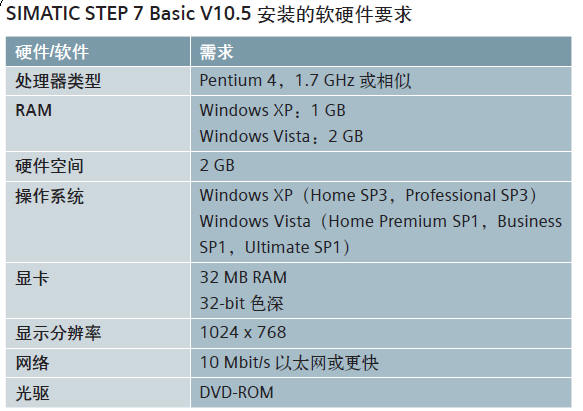

看到这里我对1200系列不敢兴趣了!!该编程软件居然不支持WIN7

各位该瞧瞧是不是真的不支持WIN 7??

V11支持了

引用第1楼qsyz于2012-05-12 23:27发表的 :
V11支持了
现在V11那里有下载?我现在下载的软件是10.5的版本!

去西门子的官网下载区啊!里边有软件!

已经下了!!但是还没开始用!!

我现在就是win 7系统,装了v11 sp2.就是体积太大了啊

不是不支持,是发布V10.5的时候,WIN7还没有广泛应用,所以列表里没体现,亲测是可用的
