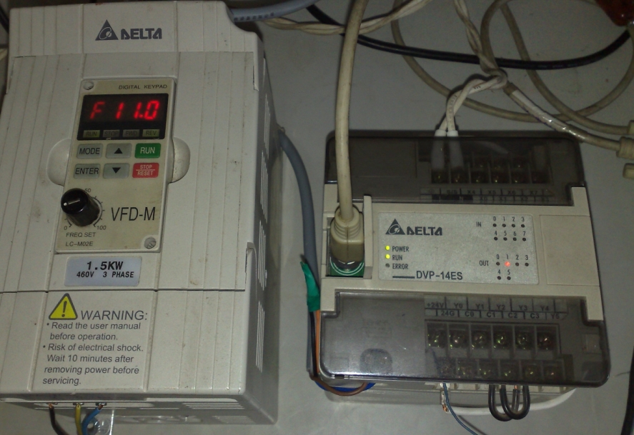

依照《台达PLC程序101例》第153页编写(见附件)。两者进行通信。设定完变频器重新上电,PLC程序PC=》PLC完后,每次只有在STOP=》RUN时变频器才起作用,而且要在RUN之前必需进行X0接通。在变频器在运行中,接通X1,X2变频器没有执行PLC的命令。要使其执行X1,X2命令,只有在电脑上重新执行STOP=》RUN。
请熟悉台达的同行进行指教。

X0正转X1反转X2停止
可以连续地通迅。接通X0或X1变频器以1秒1HZ的频率增加到50HZ后稳定在50HZ。
所需硬件,DVP-14ES台达PLC一台,VFD-M台达变频器一台。通信格式按147页设置。
程序可在附件下载,有注解。能读懂台达程序的,其实不难。
感谢本认坛的大侠们提供的帮助。
有做这通信的,不要去迷信《台达PLC程序101例》中的程序一定,能让电起动起来。
通信线,RJ11第三根线接DVP14ES的RS485中的负,第四根线接正。 [upload=1
