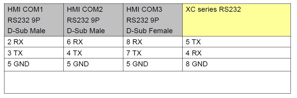

我在威纶触摸屏软件中只找到一个Thingt XC series类似的plc类型,但试了不行。请高手们指点一下。谢谢!

可以的,触摸屏软件中,PLC的类型是选用XINJE XC Series,COM口选用COM1 ,19200,E,8,1
信捷PLC

威纶触摸屏与信捷PLC的联接线
附件是威纶触摸屏与信捷PLC的联接线,可以加我QQ:457953361,有空交流下,呵呵

按照1楼的设置和2楼的接线方法搞定了,再次谢谢wxiaoan和各位
