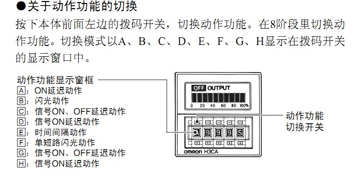

哪位有omron H3CA-A时间继电器的资料?
设置中的A~H字母代表啥意思,求解,谢谢!

附件为H3CA说明书
H3CA.pdf
(927 K) 下载次数:65
