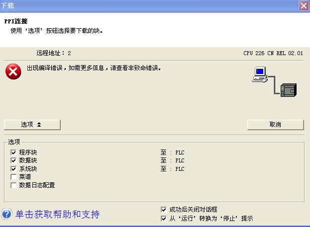

今天用6ES7 972-0CB20-0XA0下载线,下载S7-200程序,出现以下情况,重新装过200软件和电脑系统,情况都这样,

通讯测试,也可以与PLC联系上,可以发现PLC的型号,这可以说明下载线没有问题,问题在那里啊

2楼  发表于: 2012-05-10 23:45
应该是程序本身有问题,重新编译一下会有提示的!

3楼  发表于: 2012-05-11 09:18
这是程序问题,检查程序

4楼  发表于: 2012-05-12 11:04
已经提示了,是编译错误,可能楼主没注意

5楼  发表于: 2012-05-12 12:28
你的程序有问题。打开程序,找到语法错误的地方修正。

6楼  发表于: 2012-05-12 18:36
感谢楼上朋友的支持,问题已经解决,现将解决过程分享,供大家借鉴

7楼  发表于: 2012-05-12 18:37
重新安装S7-200软件(S7-200SP3)。问题依旧出现
重新安装电脑系统,番茄花园SP2专业版,继续安装S7-200SP3版本,且软件版本改为中文界面,问题没有解决
重新安装电脑系统,改为电脑城GHOST SP3装机标准版V26,从西门子官网重新下载编程软件STEP 7 - MicroWIN V4.0 incl. SP6(1),重新安装,改中文界面
重新安装PC ADAPER USB(6ES7 972 V-0CB20-0XA0)驱动,且在第一次插上下载线时,让系统自动安装驱动,并提示安装成功。
S7-200选择ADAPER PPI下载模式,

8楼  发表于: 2012-05-13 12:40
程序不对,改程序就行了,和软件和线都没有关系。

9楼  发表于: 2012-05-13 20:28
改了系统和S7-200软件,程序没有做任何改动,下载成功
