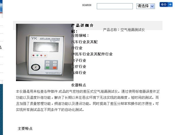

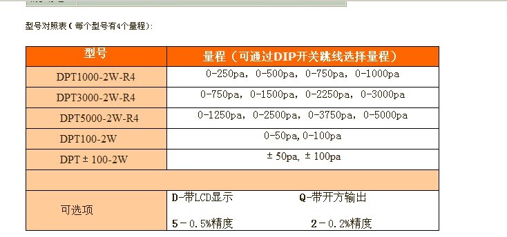

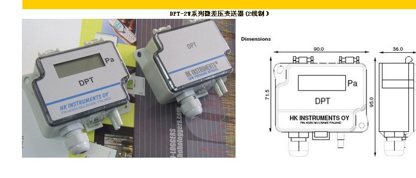

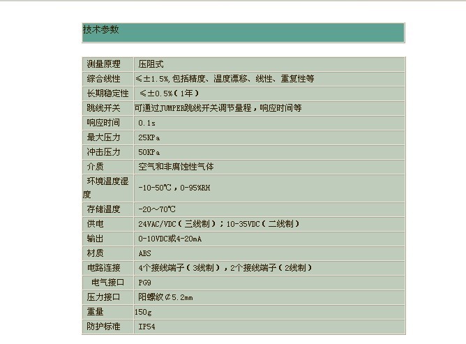

    果丁
    发帖数量: 163 个
    工控威望: 1220 点
    下载积分: 1385 分
    在线时间: 88(小时)
    注册时间: 2011-09-14
    最后登录: 2024-03-30
    查看果丁的 主题 / 回贴
    10楼  发表于: 2012-05-07 21:22
    在网上找到了这个,明天电话咨询一下可行性。
    tiansan80700
    发帖数量: 269 个
    工控威望: 417 点
    下载积分: 1465 分
    在线时间: 560(小时)
    注册时间: 2011-06-03
    最后登录: 2023-10-28
    查看tiansan80700的 主题 / 回贴
    11楼  发表于: 2012-05-07 21:42
    我厂做高档水龙头,既水试 (冒气泡),也无水试 (压差变送器),还有10楼的测试仪,3-5秒钟冒一个气泡的泄漏还是能轻松检测出来的。25秒钟以上冒一个气泡的泄漏,有点头大。
