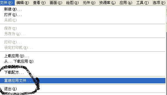

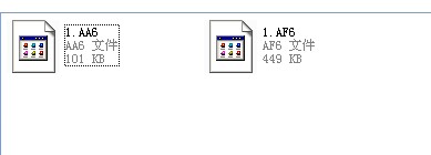

上载之后是这样 如何进行反编译生成V6F文件呢

不是所有型号都能反编译的。你PWS什么型号?

在如图处,点击,选你的文件即可打开

重建应用文件

重建应用文件,我当初不懂,也是师傅教我的。哈哈
