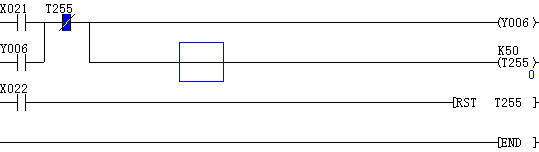

X021按下 Y6打开 T255计时5秒后Y6关闭 再次按下X021 程序不再运行 只能用X022复位后才能运行 怎样让X021 无论什么情况下都跟第一次按下效果相同 而不是不动作 要复位???程序怎样写?

改用T0應該就可吧.你試試

同意楼上的
楼主把程序搞这么复杂干什么?
T255 改成 T0 后,X22 也可以不用了。

同意上面的意见,这是与三菱PLC里面的定时器有关,

既然楼主有后来的要求 干嘛要用T255?
直接用T0不就好了 ~ 也没有了跟复位一说

T255属于保持计时器,不知道楼主干嘛要用它?

5楼正解.
t250----t255.
属于保持型.没什么特殊的要求。别用。

我也想这么问,同样是100ms的你既然不想要他保持你干嘛用T255,莫非你看不起T0-T199啊

楼上各位说的我也知道 只是看手册的时候T0 --T255都是一样的用 当我用了T255 的时候 发现不对才发的帖子 刚才再试了下 可能是我看错了或者记错了

你用了计算计数器t246-t255具有断电保持功能。

用T0-T199

是楼主看错了。
