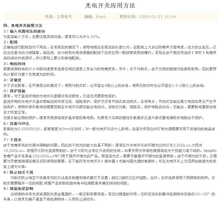

我这里有光电开关有发射有接收 就是不知道怎么接线?请教哈!谢谢

几个接线端?

接收是2条 发丝3条 不知道这5条怎么接线

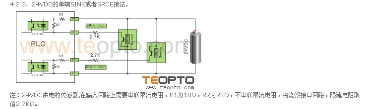

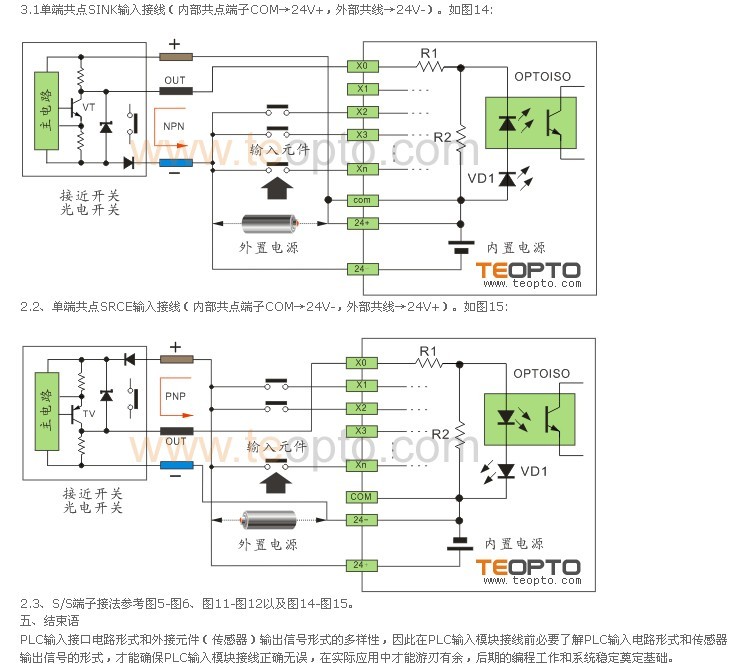

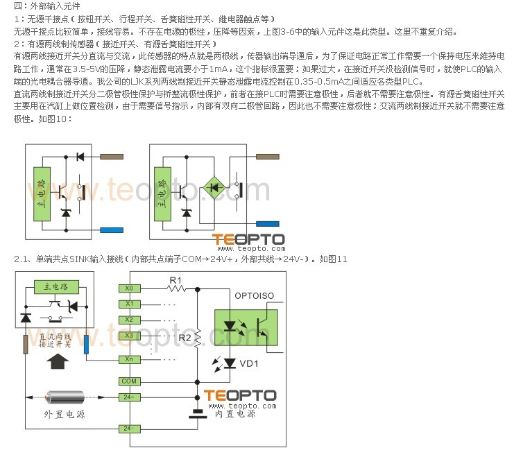

qiuluhua
412 个
420 点
19715 分
在线时间: 191(小时)
2008-11-20
2024-02-06
查看qiuluhua的
发表于: 2012-05-06 20:23
光电开关有多种,24V,220V的,五线可能是两根接电,三根是控制的,BN和BU接电。

huhu
退出江湖多年、现在又现身江湖,望各位高人指点…
316 个
489 点
1057 分
在线时间: 179(小时)
2007-06-05
2015-12-13
查看huhu的
发表于: 2012-05-07 09:40
两根线的是接电源、三根线的其中两根电源,一根信号输出。具体接哪根线是接什么你要上传光电开关标的说明才清楚…
