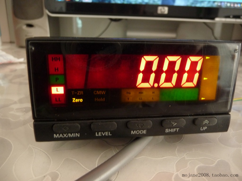

请问大家这是什么仪表?

信号分离器?

交流电流输入型电压电流面板表

智能仪表,功能强大。

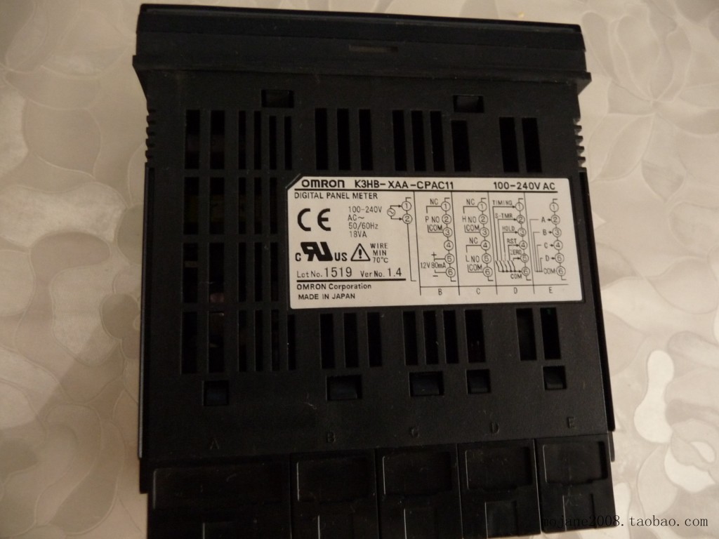

交流电流输入仪表
手册地址:
http://www.fa.omron.com.cn/doc/product/K3HB-X.pdf

K3HB-XAA-CPAC11手册
K3HB Pamphlet SGTE-CN5-011B-1.pdf
