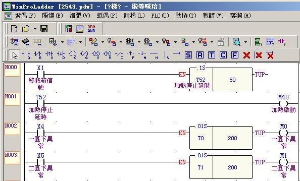

大家晚上好,小弟今天从永宏PLC读出程式后发现注释乱码,应该是用原程式是用繁体软件下载到PLC所致,有没有哪位好心大哥帮小弟翻译成简体中文呀。谢谢!

使用Microsoft AppLocale解决,把你编程软件设置在繁体中文环境下运行,这样做菜单文字可能会乱码,但注释可以正常显示。如下图所示:

为什么我用这个软件后,打不开程序了,显示格式不对。

下个南极星内码转换也行的。

金山快译2007 繁体、简体中文,日语都能搞定
