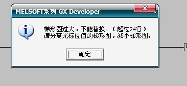

求助,三菱梯形图变换出现问题,说梯形图过大。不知道具体该怎么解决

你可以在软件里面的》显示》触点数设置》5/11触点改为11就可以了,如果不行你就要将梯形图分割开写了。

程序并联行数不能超过24

取出电路公共部份再加一个“分”字

楼主写的程序超过软件规定的行数24行。
楼主可以讲24行分割成12行两部分。
