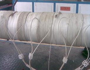

一加热体需要改造加热形式,中间是根被加热棒(大概20cm),改造成电磁加热形式,外面绕好多圈电缆,看上去是高温线,不知是什么特殊材料?????还得附加什么设备,AC220V行不行的?????加热速度如何?????、电能消耗如何?????????

匝数这么少,你接220V简直就是找死。

得用中频电源

线圈的匝数是根据电感量和直径大小关系来的。线圈材质一般就是软的多股高温线大约是6-10mm2作为磁场线圈,工作方式是通过驱动板输出接线圈的,驱动板有220VAC和38VAC输入两种板。加热速度比较快,因为它加热是通过线圈的交变磁场产生的。

3楼说得不错,应该用中频来加热,缠绕在上面的应该是耐高温电磁线。

看你图片中不是你所说的电磁加热器,有点像是低压电阻丝加热器,

是电磁加热,没错的!

这就是电磁节能系统,线圈就是用高温线绕上去的,根据你的功率决定绕线圈数的多少(也就是电感量的多少)。输入电压分为220V和380V两种,经过电路板控制。这种节能的优点在于加热快、节约电能(节能可以达到百分之30---百分之50),且周围环境温度比改造前低很多,还有就是安全,线圈在工作时都可以触摸,(发热圈工作时触摸就会造成伤害)。.我就是做这种电磁节能改造的。有需要可以联系我。13927212964

加热速度是真的很快

频率得加高才行吧
