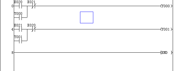

x020 x021 都被按下什么情况

X020,X021软触点闭点变为开点,开点变闭点;Y000,Y001无输出。你这程序干嘛用啊,正反转?怎么停下来?

Y1输出
