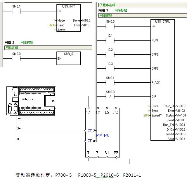

学习西门子S7-200 CPU224Xp CN 与MM440间USS通讯,程序和图如下:
为何接通 I0.1 后变频器还是不能运转呢 ?请问是何缘故,谢谢!

监控VB102,显示几,找出故障

谢谢大家帮助!找到问题了 MM420变频器用的USS通讯端子为14 15 MM440用的端子是 29 30 ,把端子接错了 !
