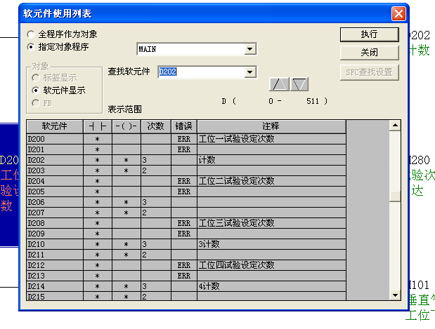

大侠们帮忙看下,数据寄存器显示ERR错误是什么意思?谢谢

触点与线圈不匹配则会出现ERR。
原软件该项目为unpaired(不匹配),非编程错误。
