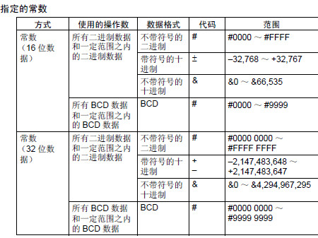

欧姆龙PLC中,常数#1跟&1有什么区别啊???
大家不要喷啊~~~

&是10进制符号 #是16进制符号 貌似是

如果有手册的话就不用麻烦大家了,电脑上看PDF格式的手册就是蛋疼
找了半天也没找到

你可以把PDF格式打印成纸质的资料.
