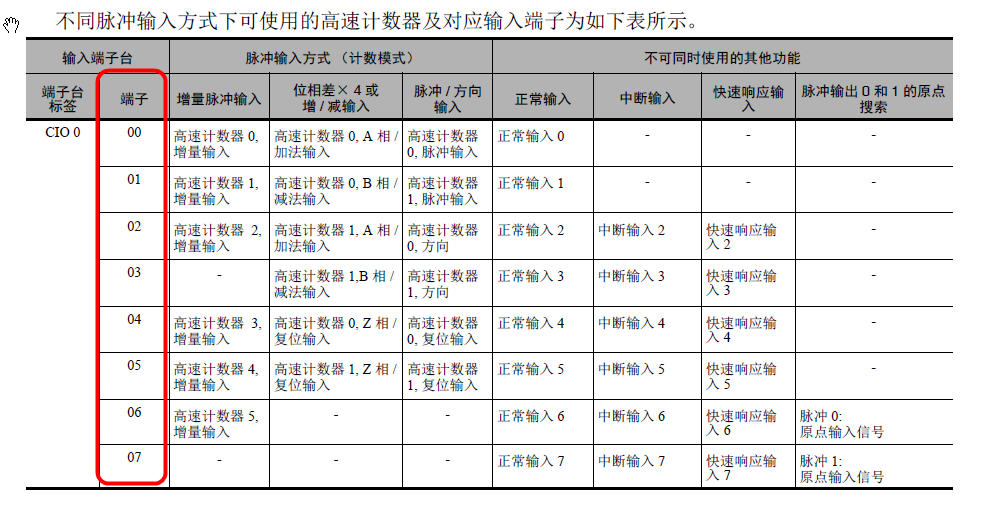

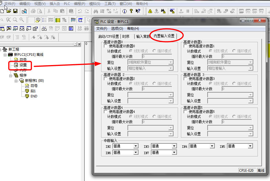

请教大家,CP1EPLC 脉冲输入端子是哪个端子啊 我用的是40点的 读取输入的脉冲用什么命令呢?

在设置中设定你的输入功能:
对应地址见下表:
读入脉冲详细方法请参照CP1E软件使用手册第9,11章节描述。
