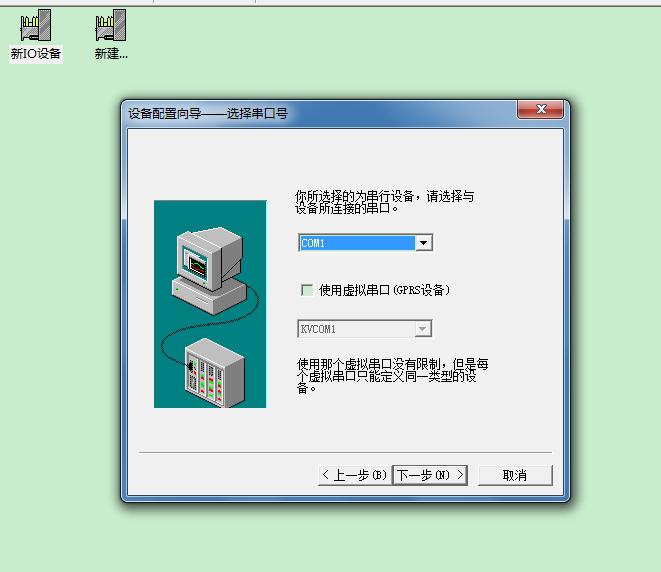

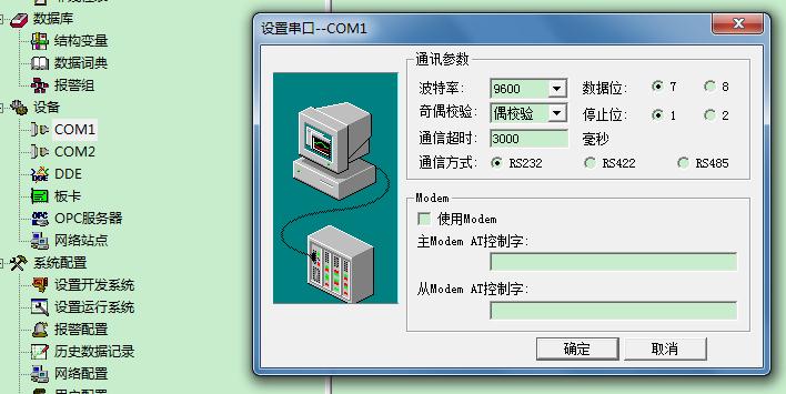

初学plc,组态王软件,参数不知怎么设置,设到FX2N,串口,plc数据传不到组态王。求高手指点。

选择串口号那个选项选 的是COM1吗?上图为同信参数设置。其他设置默认。
