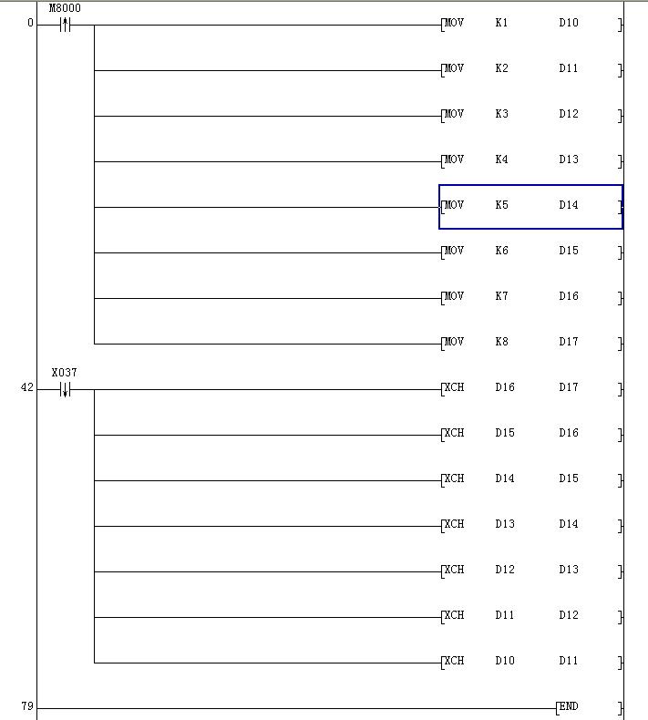

各位大侠,现在有个项目中要求数字1---8在D1-----D8中循环移动,我写了一段可以达到要求,但是程序太多,有简易的方法吗?

发表于: 2012-02-16 11:14
没模拟过,理论上是没问题的! 你下去试试!
y谢谢,我试试

发表于: 2012-02-16 11:35
这个你试试
谢谢,我试试
数值循环移动a.rar
(10 K) 下载次数:12
下载积分:+1(王春杰) 谢谢,试过了,可以

发表于: 2012-02-16 13:14
使用变址寄存器,做循环就可以,每次只改变变址的值就可以实现你说的功能。也可以实现堆栈的功能。
谢谢,不过我不太明白变址怎么做循环呢?能做个实例吗
