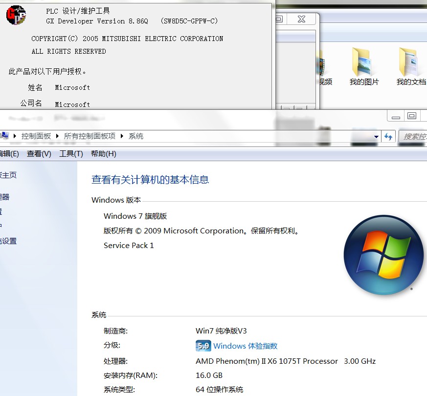

8.86GX 可以

我的也是WIN764位的。怎么我的8.86GX装了以后电脑无法上网了。能上QQ。好像IE什么的破坏了。搞的我删掉了。你们怎么装的呀?

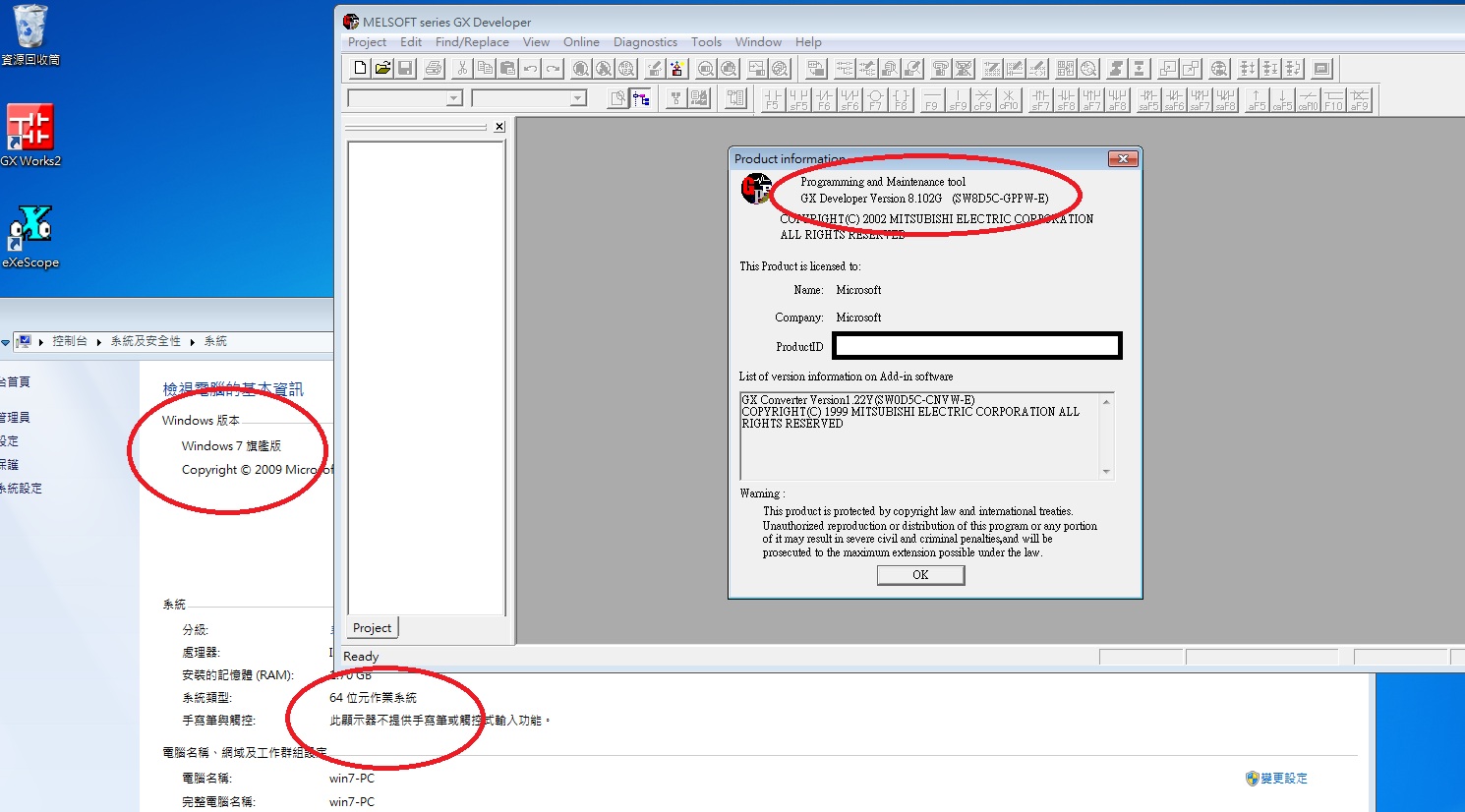

WIN7家庭和WIN7旗舰都是支持三菱的软件啊
我安装过都成功 我装的是8.86的软件
安装的时候你要先安装环境软件,然后在装主软件,先用右键搞下兼容的那个模式,用管理员模式安装就可以了,一般这样都是成功的
