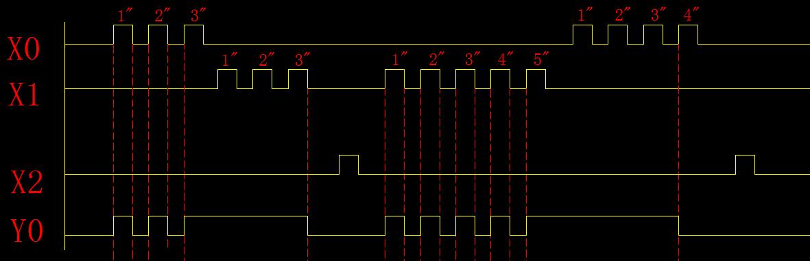

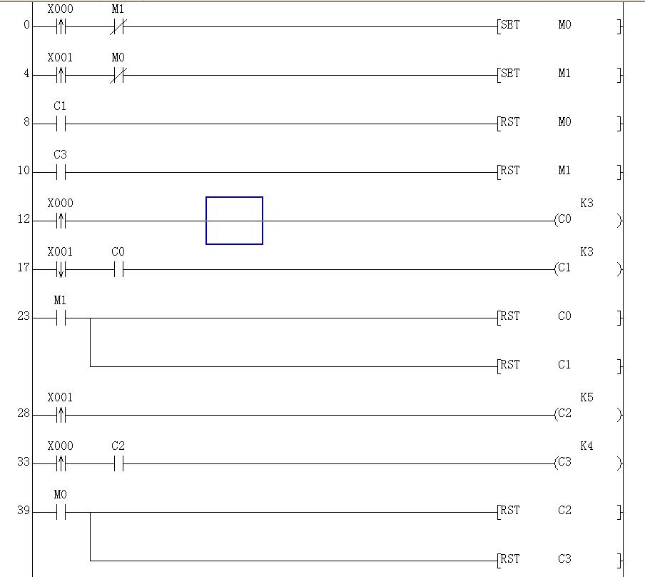

请大家用FX系列PLC编程,越简单越好。
如下图,可以点击放大。
[ 此帖被工业巨子在2012-04-11 18:02重新编辑 ]

发表于: 2012-04-10 23:48
我自己写出是74步,我想看看大家的思路。

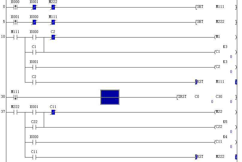

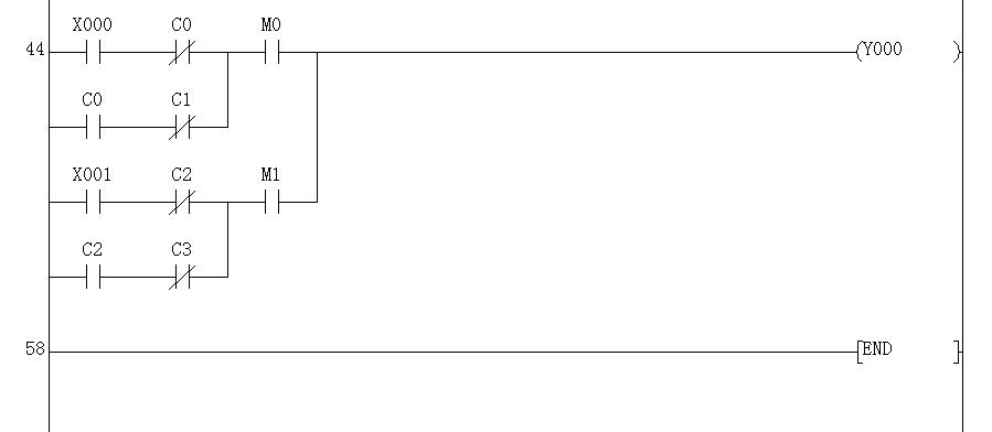

发表于: 2012-04-11 12:56
51步,行不行?

发表于: 2012-04-11 18:02
理解错误,
其实是2段互相独立的程序,
第一次按X0,就运行第一段,
第一次按X1,就运行第二段,
X2复位制是辅助的,不按,也可以互相切换。

发表于: 2012-04-11 19:10
那2段互相独立的程序,必须执行完其中一段程序后再进入等待下一次X0与X1看谁先按,再决定进那一段程序,是这样理解吗?
58步,也达到了要求。

引用第4楼工业巨子于2012-04-11 18:02发表的 :
理解错误,
其实是2段互相独立的程序,
第一次按X0,就运行第一段,
第一次按X1,就运行第二段,
理解能力差哈!看不明白能否解释下

顺序控制的 简单了,最好用步进做

请LZ发一下自已写的程序。
